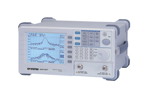

Анализатор спектра Good Will GSP-827
  • Цифровая ФАПЧ
  • Входной уровень –105..
Анализатор спектра цифровой
Контест
GSP-827686 894 ₽
.20 дБм
  • Плотность собственных шумов –140 дБм/Гц
  • Измерение мощности в канале и соотношение мощностей в смежных каналах, измерение пропускной способности каналов связи
  • Разделение окна для одновременного измерения при двух различных полосах обзора
  • Полоса пропускания ПЧ: 3 кГц; 30 кГц; 300 кГц; 4 МГц
  • Маркерные измерения (10 маркеров)
  • Индикация: две спектрограммы, пик. значения, «замораживание», усреднение, математика
  • Анализ по шаблону: задание верхней/нижней границы с индикацией «Годен – Негоден»
  • Запуск развертки: видео, внешний
  • Таймер реального времени
  • Вход внешней опорной частоты от 64 кГц до 19.2 МГц
  • Запись до 100 спектрограмм с временными метками
  • Интерфейс RS-232C (опция GPIB)
  • Универсальное питание
  • Опции: трекинг генератор, термостатированный ОГ, аккумулятор, АС/
  • DC преобразователь
  • Графический ЖК индикатор с разрешением 640×480; ч/б
  • Напряжение питания 100…240 В, 48…63 Гц (автовыбор)
  • Габаритные размеры 330 × 170 × 340 мм
  • Масса 4.5 кг
