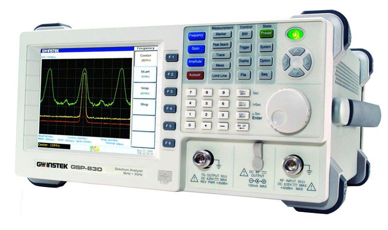

Анализатор спектра Good Will GSP-830
  • Интерфейсы USB/RS-232C/GPIB (опция)
  • Универсальное питание
  • Трекинг генератор (опция)
  • Предусилитель (опция)
  • Графический ЖК индикатор с разрешением 640×480
  • Напряжение питания 100…240 В, 50/40 Гц
  • Габаритные размеры 330 × 170 × 340 мм
  • Масса 6 кг
