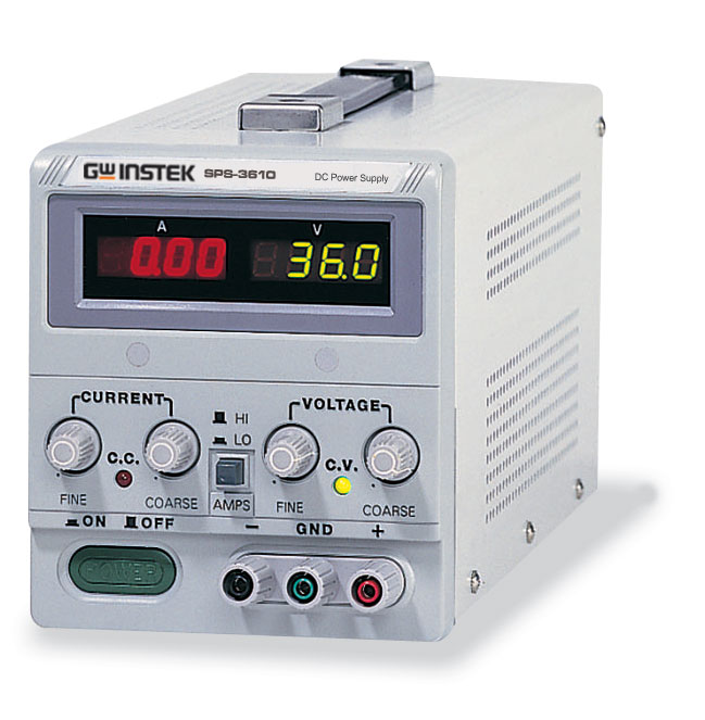

Источник питания Good Will SPS-3610
ПроизводительGood Will
СерияSPS
МодельSPS-3610
  • Выходное напряжение до 60 В, выходной ток до 30 А
  • Высокий КПД (до 70%)
  • Высокая стабильность и малый уровень пульсаций
  • Плавная установка выходных параметров регуляторами ГРУБО/ТОЧНО
  • Режимы стабилизации тока и напряжения
  • Установка предела по току
  • Защита от переполюсовки и перегрузки
  • Дополнительный выход (для тока нагрузки > 3 А)
  • Цифровая индикация тока и напряжения (4 разряда, СДИ)
  • Напряжение питания 115/230 В (±15 %), 50/60 Гц
  • Габаритные размеры 128 × 145 × 285 мм
  • Масса 3.2 кг

Технические характеристики источников питания серии SPS
Характеристики
Значения
SPS-1230
SPS-1820
SPS-2415
SPS-3610
SPS-606
Тип индикатора
Цифровой
Выход
Напряжение, В
0…12
0…18
0…24
0…36
0…60
Ток, А
0…30
0…20
0…15
0…10
0…6
Стабилизация
напряжения
Нестабильность
< 5 мВ при изменении напряжения питания
< 5 мВ при изменении тока нагрузки
Уровень пульсаций
< 5 мВ ср.
кв.; 100 мВ пик в диапазоне 20 Гц…20 МГц
Время установления
< 500 мкс (50%-изменение нагрузки, мин. ток 0.5 А)
Температурный
коэффициент
<10–4/°С
Стабилизация
тока
Нестабильность
< 3 мА при изменении напряжения питания,
< 3 мА при изменении напряжения на нагрузке
Уровень пульсаций
мА ср. кв.
< 30
< 10
< 10
< 5
< 3
Цифровой
индикатор
Формат индикации
4 разряда, СД индикаторы
Дискретность
индикации
мА
100
100
10
10
мВ
10
10
100
100
Погрешность измерения
± (0.5 % +2 ед. мл. разряда )
Количество индикаторов
2 (вольтметр, амперметр)
Изоляция
Корпус - выход
> 20 МОм (500 В)
Корпус - сеть
> 30 МОм (500 В)
