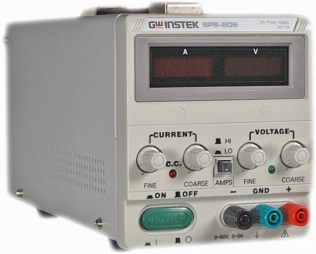

Источник питания Good Will SPS-606
ПроизводительGood Will
СерияSPS
МодельSPS-606
  • Выходное напряжение до 60 В, выходной ток до 30 А
  • Высокий КПД (до 70%)
  • Высокая стабильность и малый уровень пульсаций
  • Плавная установка выходных параметров регуляторами ГРУБО/ТОЧНО
  • Режимы стабилизации тока и напряжения
  • Установка предела по току
  • Защита от переполюсовки и перегрузки
  • Дополнительный выход (для тока нагрузки > 3 А)
  • Цифровая индикация тока и напряжения (4 разряда, СДИ)
  • Напряжение питания 115/230 В (±15 %), 50/60 Гц
  • Габаритные размеры 128 × 145 × 285 мм
  • Масса 3.2 кг
