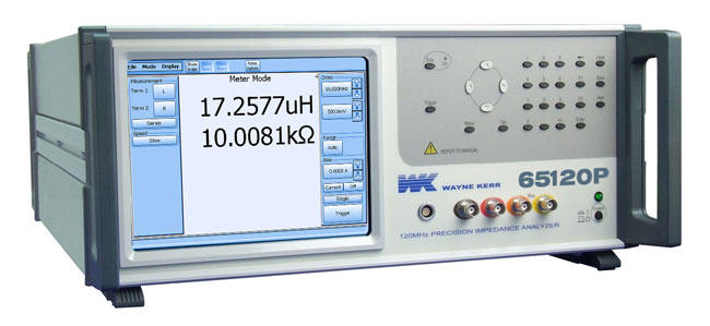

Прецизионный измеритель RLC Wayne Kerr 65120P
ПроизводительWayne Kerr
Серия6500P
Модель65120P, WK 65120P, WK65120P
  • Прецизионные высокочастотные измерения импеданса
  • Диапазон частот от 20 Гц до 120 МГц (в зависимости от модели)
  • Базовая погрешность 0.05 %
  • Высокая скорость измерений
  • Измеряемые параметры: |Z|, |Y|, θ, R, X, G, В, С, L, D, Q.
  • Большой графический сенсорный ЖК-дисплей 640 × 480 и интуитивный пользовательский интерфейс
  • Широкие функциональные возможности по сбору, анализу, отображению и хранению информации
  • Управление с помощью мыши и клавиатуры
  • Интерфейс USB (для подключения клавиатуры, мыши и внешних носителей), VGA, LAN, GPIB
  • Построение на базе открытой платформы с ОС Windows XP
  • Напряжение питания 90 В … 250 В (автовыбор), 47 … 63 Гц
  • Габаритные размеры 190 × 440 × 525 мм
  • Масса 14.5 кг
