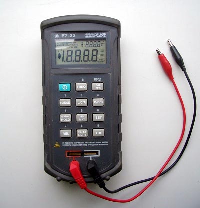

  • В режиме замера малых индуктивностей лутше использовать последовательную схему замещения (на идикаторе отображается SER). Поначалу был шокирован огромным расхождением значения замеров, например индуктивность 95,4 микрогенри, при замере в параллельной схеме замещения показала 1225,3 микрогенри , что 12,84 больше реального значения !!! Как это измерение реализуется аппаратно из инструкции не понять, просто сказано, если омическое сопротивление индуктивности более 10 мегаом то использовать параллельную схему замещения. Хотел бы я увидеть индуктивность сопротивление которой более 10 мегаом по постоянному току ...!!!
  • Доброго дня. Измеряет ли ESR E7-22 от CHY Firemate в версии с Госреестром? Официальный дилер сказал, что не измеряет, во всех спецификациях, что доступны в интеренете, написано что умеет но нет техн. параметров этого измерения. Хорошобы посмотреть инструкцию именно на этот прибор.
  • официальное изложение параметров [URL="http://www.prist.ru/produces/pdf/e7-22.pdf"]E7-22[/URL] ; ЭПС не измеряет
  • А тут демонстрируют,что ЭПС меряет. [url]http://www.rom.by/book/Kak_opredelit_vzdutye_kondensatory[/url] ;)
  • ну если тангенс угла диэлектрических потерь это и есть эквивалентное последовательное сопротивление, то автор той демонстрации прав :) если это все-таки разные параметры, то автор не прав :) измерения ЭПСа у Е7-22 нет, есть например у [URL="http://www.prist.ru/produce.php/card/meas.htm?id=917760567"]APPA-700 серии[/URL]
  • Есть логически вывод что ESR все-таки он измеряет: [URL="http://www.kosmodrom.com.ua/pdf/E7-22.pdf"]http://www.kosmodrom.com.ua/pdf/E7-22.pdf[/URL] Шкала основная/дополнительная: Ls/Q, D, Rs; Lp/(Q, D, Rp); Cs/Q, D, Rs; Cp/(Q, D, Rp); Rac (s - последовательная, р - параллельная, ас - переменный ток) Параллельная или последовательная (ручной выбор)" Но и при этом вижу, что прибор имеет параллельную и последовательную схему замещения. Т.е. на доп. экране "R" в режиме измерения емкости это и есть ESR.
  • вы правы, проверил на живом приборе, действительно при выборе последовательной схемы измерения C можно выбрать измерение R, это ЭПС
  • Приветствую всех. Давно пользуюсь Е7-22 но лишь в режимах замера емкости, сопротивления Сейчас возникла необходимость корректного замера индуктивности и доп.параметров что позволяет Е7-22. В частности например нужно изготовить дроссель ок.150-300мкГн для ШИМ преобразователя/стабилизатора. В наличии есть желание и множество разных сердечников от импульсных устройств в частности компьютерных БП, материнок. Вариант «возьми /желтое/ кольцо и намотай столько-то витков» известен, но интересно практически, по результатам замеров провести анализ и научиться выбирать необходимый сердечник, необходимое число витков. Теорию индуктивности изучал в школьные годы(образование регулировщик р/аппаратуры) но со временем уже многое позабылось:( Например конденсатор обладает основной характеристикой – емкость(С). Также рабочее напряжение, материал(формфактор, температурные зависимости здесь опускаем). При выборе того или иного нужно опираться на все эти характеристики. На различной частоте емкость будет оказывать некоторое сопротивление(ХС) согласно формуле. С индуктивностью(L) ситуация(XL) подобная лишь в части - от сердечника зависит значительно больше Поиски в ИНете привели лишь к описанию сугубо теоретических основ или описанию замеров простыми приборами без возможности комплексной оценки результата. Прошу помощи советом или ссылкой на ликбез - как правильно проводя замеры в разных режимах Е7-22, анализируя дополнительные величины, получить желаемый результат
  • Доброго времени суток! На моем Е7-22 при измерении емкости плавают показания, может кто то сталкивался с такой проблемой? Заранее благодарю за ответ.
  • Вот такой измеритель ? [url]https://electronoff.ua/good/multimetr-e7-22-izmeritel-rlc.php?gclid=EAIaIQobChMIqeaGmo3b5wIVwUMYCh3tpgKbEAYYASABEgJEnfD_BwE[/url] Прибор гарантийный ?
  • Как плавают, при каких режимах измерений неясно. В нем есть режим калибровки(в мануале описан) Для положительного результата возможно придется ее провести несколько раз. Она проводится перед замерами?
  • Доброго времени суток! При измерении ёмкости, постоянно меняются показания результатов измерения, причем в большем диапазоне, и не останавливаются ни на каком результате, не зависимо от номинала измеряемой ёмкости.
  • Да, ещё, калибровку не производил, так как до этого с такой проблемой не сталкивался, попробую, потом отпишусь, за подсказку благодарю.
  • По поводу измерения ЭПС, он же ESR, он же Rs, т.е. "serial". Цитата из инструкции Е7-22: [I] [B]Выбор схемы замещения. [/B] Общие потери в конденсаторе могут быть измерены несколькими способами, включая тангенс угла диэлектрических потерь и эквивалентное последовательное сопротивление (ЭПС). Измерения последовательного сопротивления дают обычно больший результат, чем обычное омическое последовательное сопротивление выводных контактов и фольги, которые соединены физически последовательно внутри конденсатора, потому что эквивалентное последовательное сопротивление учитывает эффект электрических потерь. ЭПС и тангенс угла потерь связаны формулой: ЭПС=Rs=D/wCs. Где w=2pi*f.[/I]
