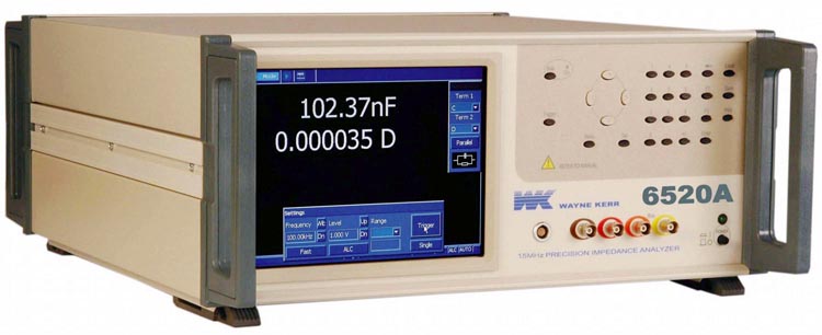

Прецизионный измеритель RLC Wayne Kerr 6520A
ПроизводительWayne Kerr
Серия6500A
Модель6520A, WK 6520A, WK6520A
  • Прецизионные высокочастотные измерения импеданса
  • Диапазон частот до 120 МГц (в зависимости от модели)
  • Базовая погрешность 0.05 %
  • Высокая скорость измерений
  • Большой графический сенсорный ЖК-дисплей 640 × 480 и интуитивный пользовательский интерфейс
  • Управление с помощью мыши и клавиатуры
  • Интерфейс USB (для подключения клавиатуры, мыши и внешних носителей), VGA, LAN, GPIB
  • Отображение в виде графика зависимости от частоты любого измеряемого параметра (режим ГКЧ)
  • Напряжение питания 90 В … 250 В (автовыбор), 47 … 63 Гц
  • Габаритные размеры 190 × 440 × 525 мм
  • Масса 14.5 кг
