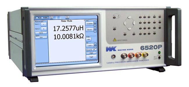

Прецизионный измеритель RLC Wayne Kerr 6520P
ПроизводительWayne Kerr
Серия6500P
Модель6520P, WK 6520P, WK6520P
  • Прецизионные высокочастотные измерения импеданса
  • Диапазон частот от 20 Гц до 120 МГц (в зависимости от модели)
  • Базовая погрешность 0.05 %
  • Высокая скорость измерений
  • Измеряемые параметры: |Z|, |Y|, θ, R, X, G, В, С, L, D, Q.
  • Большой графический сенсорный ЖК-дисплей 640 × 480 и интуитивный пользовательский интерфейс
  • Широкие функциональные возможности по сбору, анализу, отображению и хранению информации
  • Управление с помощью мыши и клавиатуры
  • Интерфейс USB (для подключения клавиатуры, мыши и внешних носителей), VGA, LAN, GPIB
  • Построение на базе открытой платформы с ОС Windows XP
  • Напряжение питания 90 В … 250 В (автовыбор), 47 … 63 Гц
  • Габаритные размеры 190 × 440 × 525 мм
  • Масса 14.5 кг

Техничеческие характеристики измерителей RLC серии 6500P
Характеристики
Значения
Измеряемые
параметры
Сопротивление (R, Z)
От 0.01 мОм до 2 ГОм, с разрешением до 0.01 мОм
Емкость (C)
От 1 фФ до 1 Ф, с разрешением до 1 фФ
Индуктивность (L)
от 0.1 нГн до 2 кГн, с разрешением до 0.1 нГн
Добротность(Q)
От 0.00001 до 1000
Тангенс угла потерь (D)
От 0.00001 до 1000
Фазовый сдвиг (θ)
–180 … +180°
Базовая погрешность
± 0.05 %
Тест сигнал
Частота
тест-сигнала
модель 6505P
20 Гц … 5 МГц
модель 6510P
20 Гц … 10 МГц
модель 6515P
20 Гц … 15 МГц
модель 6520P
20 Гц … 20 МГц
модель 6530P
20 Гц … 30 МГц
модель 6550P
20 Гц … 50 МГц
модель 65120P
20 Гц … 120 МГц
Дискретность установки частоты
0.1 мГц
Погрешность установки частоты
0.005 %
Уровень тест-сигнала
(на нагрузке 50 Ом)
5 мВ … 1 В (в зависимости от частоты),
дискретность установки уровня 1 мВ
200 мкА … 20 мА (в зависимости от частоты);
режим стабилизации по току
Постоянное
смещение (опция)
Внутренний источник смещения
0 … 40 В
0 … 100 мА
Память
Функции
Запись/считывание установленных параметров
измерения
Объем памяти
20 ячеек
Условия эксплуатации
0°С … 50°С и относительная влажность до 85%
