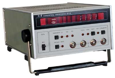

Измеритель RLC Калибр Е7-15
Измеритель Е7-15 предназначен для измерения иммитансных параметров электрорадиоэлементов в лабораторных, цеховых условиях, ремонтных мастерских.
0,1 пФ-0,016 Ф, 0,1мГн-16 кГн, 0,001 Ом-100 МОм, tg б, Q,0,1 и 1 кГЦ

  • Автоматический выбор пределов измерения
  • Самодиагностика при включении в сеть (контролируется содержимое ПЗУ, работоспособность ОЗУ, общее функционирование логометра)
  • Встроенная однокристальная ЭВМ осуществляет управление всеми узлами прибора, проводит все расчеты
  • Четырехпарное включение исследуемых объектов в измерительную цепь обеспечивает высокие метрологические характеристики.
  • Результат измерения высвечивается на дисплее
  • Питание от сети переменного тока 220/50; 220/400 В/Гц
  • Потребляемая мощность 20 В·А
  • Габаритные размеры 254×184×314 мм
  • Масса не более 5 кг
