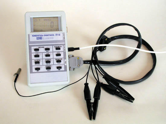

Измеритель иммитанса Е7-18 – портативный прибор с питанием от сети или встроенной батареи.
0,1 пФ-20 мкФ, 0,1 мкГн-16 кГн, 0,001м-20 МОм, G, Q, 0,1 и 1кГц
Контест
Е7-1859 904 ₽
ПРИНЦИП
Измеритель RLC Е7-18 (761)по запросу
Предназначен для измерения иммитансных параметров электрорадиоэлементов: резисторов, конденсаторов, катушек индуктивности.
  • Самодиагностика
  • Два уровня измерительного сигнала
  • Лабораторные исследования элементов цепей, полупроводниковых структур
  • 4-х разрядный индикатор с подсветкой
  • Встроенный интерфейс RS-232C
  • Возможна подача на объект напряжения смещения
  • Автоматический и ручной выбор пределов измерения
  • Питание
    • от сети переменного тока 220/50 В/Гц
    • от источника постоянного тока 9 В
  • Потребляемая мощность
    • от сети переменного тока 5 В·А
    • от источника постоянного тока 0.5 Вт
  • Габаритные размеры 100×180×40 мм
  • Масса не более 0.5 кг
