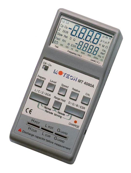

Измеритель RLC Motech MT4080A
ПроизводительMotech
СерияMT4080
МодельMT4080A, MT 4080A, МТ 4080А
  • Базовая точность 0.2%
  • Двойной ЖК индикатор
  • Измерения на переменном и постоянном токе
  • Режим относительных измерений
  • Интерфейс RS-232C
  • Питание
    • два NiMH аккумулятора
    • две щелочные батареи типоразмера AA
    • сетевой адаптер
  • Габариты 174 × 86 × 48 мм
  • Вес 470 г
