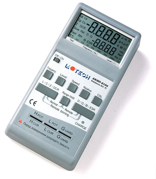

Измеритель RLC АКИП-6104
  • Базовая точность 0.2%
  • Двойной ЖК индикатор
  • Измерения на переменном и постоянном токе
  • Режим относительных измерений
  • Интерфейс RS-232C
  • Варианты питания
    • два NiMH аккумулятора
    • две щелочные батареи типоразмера AA
    • сетевой адаптер
  • Габариты 174 × 86 × 48 мм
  • Вес 470 г
Измеритель RLC портативный
Контест
АКИП-6104144 842 ₽
Технические характеристики АКИП-6104
Параметр
Значение
Измеряемые
параметры
Модуль комплексного
сопротивления
Z
0.001 Ом … 9999 МОм
Индуктивность
L
0.000 мкГн … 9999 Гн
Емкость
C
0.000 пФ … 9999 Ф
Сопротивление
постоянному току
DCR
0.000 Ом … 9999 МОм
Эквивалентное
последовательное
сопротивление
ESR
0.000 Ом … 9999 Ом
Тангенс угла потерь
D
0.000 … 9999
Добротность
Q
0.000 … 9999
Фазовый сдвиг
θ
–180.0° … +180.0°
Тестовый
сигнал
Частота
100 Гц, 120 Гц, 1 кГц, 10 кГц, 100 кГц
±0.1%
Уровень
1 / 0.25 / 0.05 В с.к.з.
±5%
1 В DC (для DCR)
Выходное сопротивление
100 Ом ±5%
Скорость измерения
высокая
4.5 изм./с
низкая
2.5 изм./с
Условия
эксплуатации
Температура
рабочая
0°C … 40°C
хранения
20°C … 70°C
Относительная влажность
до 85%
