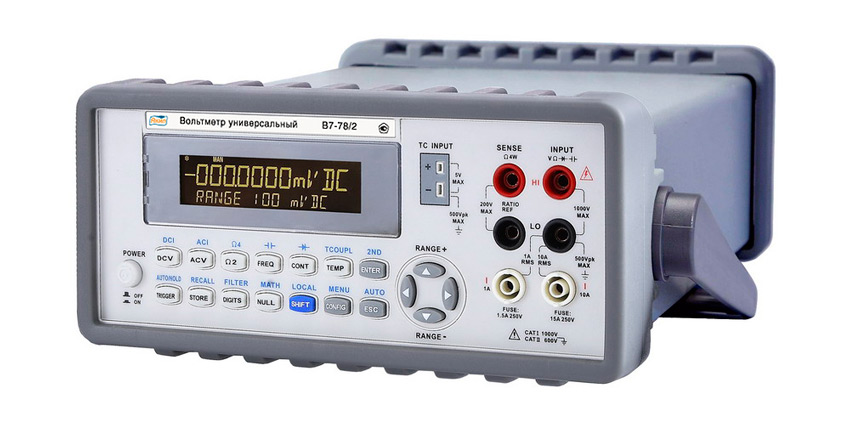

Вольтметр универсальный АКИП В7-78/2
ПроизводительАКИП
СерияВ7-78/2/3
МодельВ7-78/2
  • 6½ разрядов
  • Двухстрочный ЖК дисплей
  • 12 измерительных и 8 математических функций (мин/макс/среднее; дБ/дБм; допусковый контроль; ∆-измерения)
  • Измерение отношения напряжений U1/U2 (пост.)
  • Возможность измерения температуры совместно с термопарами (В7-78/2) и термометрами сопротивления
  • Интерфейсы USB, GPIB (КОП) ( опция)
  • Программное обеспечение для управления и передачи данных на компьютер (опция)
  • Напряжение питания 115/230 В; 50/60 Гц
  • Габаритные размеры 215 × 89 × 281 мм
  • Масса 2.23 кг

Технические характеристики вольтметров серии В7-78/2/3
Характеристики
В7-78 / 2
В7-78 / 3
Постоянное
напряжение
Пределы измерений
100 мВ / 1 / 10 / 100 / 1000 В
Разрешение
0.1 / 1 / 10 / 100 мкВ / 1 мВ
Погрешность
±(0.008…0.013)
Отношение напряжений
U1 / U2 (на передней и задней панели)
Входной импеданс
10 МОм для пределов 100 и 1000 В
10 ГОм для остальных пределов
Переменное
напряжение
Пределы измерений
100 мВ / 1 / 10 / 100 / 750 В (3 Гц…300 кГц)
Разрешение
Погрешность
±(0.12%) – 10 Гц…20 кГц
±(0.25…4.5)%
Постоянный ток
Пределы измерений
10 / 100 мА / 1 / 3 А / 10А
10 / 100 мА / 1 / 10 А
Разрешение
10 нА / 100 нА / 1 / 10 мкА
Погрешность
±(0.05…0.25)%
Переменный ток
Пределы измерений
1 / 3 А / 10 А (3 Гц…5 кГц)
1 / 10 А (3 Гц…5 кГц)
Разрешение
1 / 10 мкА
Погрешность
±(0.20…0.50)
Сопротивление
(2-х и 4-х пров.)
Пределы измерений
100 Ом / 1 / 10 / 100 кОм / 1 / 10 / 100 МОм
Разрешение
100 мкОм / 1 / 10 / 100 мОм / 1 / 10 / 100 Ом
Погрешность
±(0.02…1.5)%
Емкость
Пределы измерений
1 / 10 / 100 нФ / 1 / 10 / 100 / 1000 / 1000 мкФ
Тестовый ток
10 мкА / 100 мкА / 1 мА
Погрешность
±(1…2)%
Прозвон цепи
Порог срабатывания
1 кОм
Тестовый ток
1 мА
Проверка
p-n перехода
Тестовое напряжение
1 В (разрешение 1 мкВ)
Тестовый ток
1 мА
Частота; период
Диапазон измерений
40 Гц…300 кГц (от 100 мс до 3.3 мкс)
Входной уровень
100 мB…750 В ср.кв.
Температура
Термопары
Поддержка термопар
К, J, R, S, T, E, N,
С и В типов
(в комплект не входят)
Скорость измерений (во внутренний буфер) 50,000 изм./с 10,000 изм./с
Основные параметры мультиметра / вольтметра
ПараметрЗначение
Тип индикациицифровой
Выбор пределов измеренийручной/автоматический
Исполнениенастольный
Измеряемые параметры
  • напряжение постоянное
  • напряжение переменное
  • ток постоянный
  • ток переменный
  • сопротивление
  • емкость
  • частота
  • период
  • прозвон цепи
  • проверка p-n переходов
  • температура
