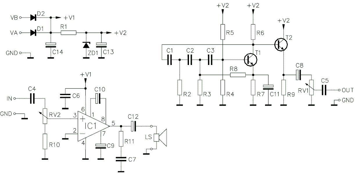

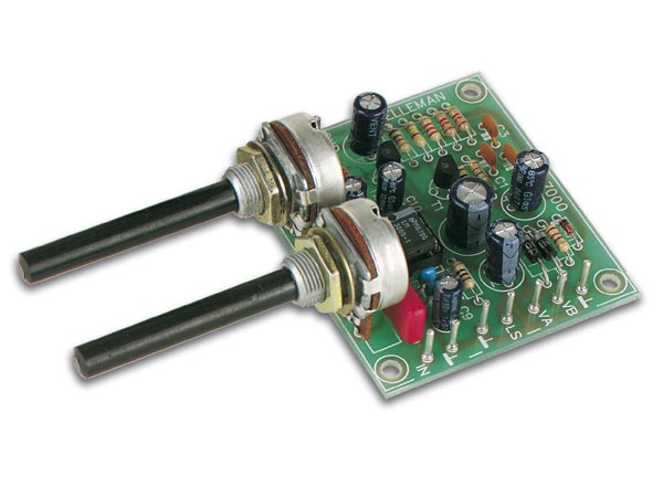

Состоит из двух устройств: генератора стимулирующего сигнала и усилителя.
  • Питание 7…9 В AC или 9…12 В В DC / 150 мА
  • Габариты 60 × 53 мм
Пробник-генератор Velleman K7000
Технические характеристики K7000
Параметр
Значение
Генератор
Выход
0…2.5 В с.к.з. (регулируемый)
Выходное сопротивление
1.5 кОм
Частота
~ 1 кГц (фиксированная)
Пробник
Чувствительность
3.5 мВ…10 В с.к.з. (регулируемая)
Усиление
40 дБ
Входное сопротивление
50 кОм
Выходная мощность
0.5 Вт на нагрузке 8 Ом
Принципмальная схема K7000
