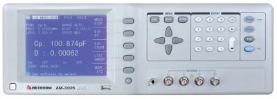

Измеритель RLC Актаком АМ-3026
Высокочастотный RLC-метр с поддержкой LXI стандарта предназначен для измерения параметров пассивных компонентов (конденсаторов, катушек индуктивности, магнитных сердечников, резисторов, трансформаторов, модулей микросхем и сетевых компонентов); полупроводников (параметрических диодов и анализа паразитных параметров транзисторов); диэлектриков (диэлектрическая проницаемость, коэффициент рассеяния); магнитных материалов (магнитная проводимость и потери в ферритах); оценки сопротивления в печатных платах, реле, выключателях, кабелях и батареях.
Частота тестового сигнала: от 20 Гц до 5 МГц с шагом 10 мГц; Базовая погрешность: 0,1%;

 Измеритель RLC АКТАКОМ АМ-3026
Технические характеристики АМ-3026
 Параметр
 Значение
Тестовый сигнал
Тестовое напряжение
Диапазон
10 мВ…5 В, разр.
1мВ
Погрешность
±10%+10 мВ
Базовая погрешность
0.1%
Измерение параметров
компонентов
(22 пары величин)
активное, реактивное,
полное и сопротивление пост. току
0.0001 Ом…99.999 МОм
емкость
0.0001 пФ…9.9999 Ф
индуктивность
0.0001 мкГн…9.9999 кГн
действительная, мнимая
и полная комплексная проводимость
0.0001 нСм…99.999 См
тангенс угла диэлектрических потерь
0.0001…9.9999
добротность
0.0001…99999
угол сдвига фаз
–179.99°…179.99°
Эквивалентная схема
последовательная / параллельная
Скорость
до 200 измерений в секунду
4 значения
выходного сопротивления
10, 30, 50 и 100 Ом
Источник
постоянного смещения
–5…+5 В с разрешением 1 мВ
–100 мА…+100 мА с разрешением 10 мкА
Компаратор
11 ячеек (10 для значений и 1 для счетчика)
Память
20 профилей настоек
