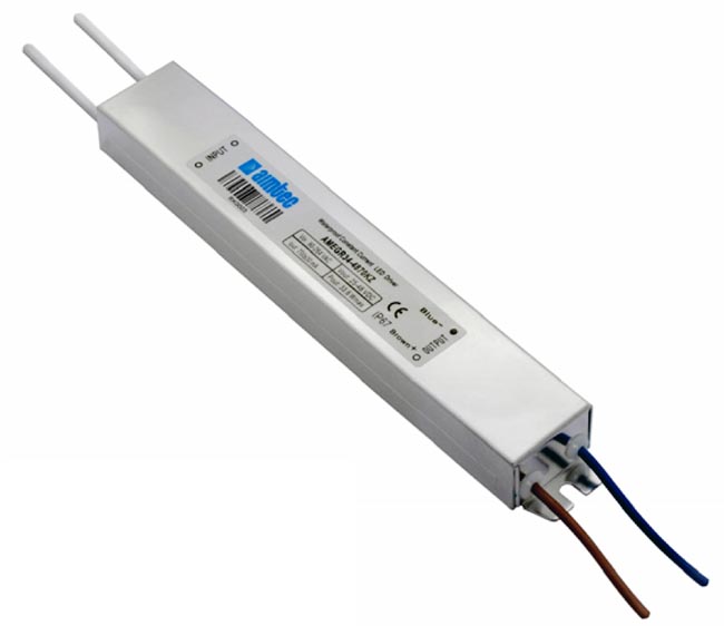

Источник питания светодиодов Aimtec AMEGR15-5030KZ
ПроизводительAimtec
СерияAMEGR15-KZ
МодельAMEGR15-5030KZ
  • Работа в режиме стабилизации тока
  • Защита от короткого замыкания, перегрузки и перенапряжения
  • Категория защиты IP67
  • Вес 178 г
  • Габариты 160 × 26.5 × 21.5 мм

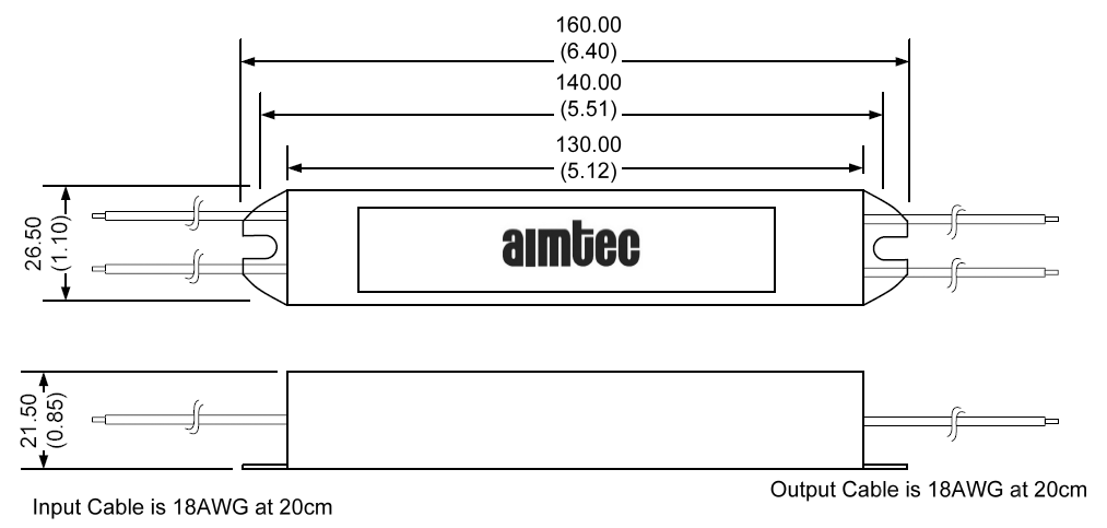

Габаритный чертеж источников питания серии AMEGR15-KZ
