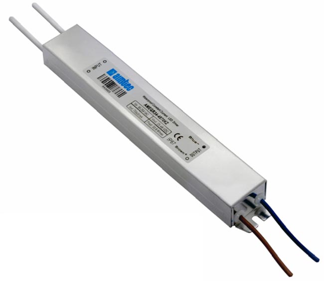

Источник питания светодиодов Aimtec AMEGR34-4870KZ
ПроизводительAimtec
СерияAMEGR34-KZ
МодельAMEGR34-4870KZ
  • Работа в режиме стабилизации тока
  • Защита от короткого замыкания, перегрузки и перенапряжения
  • Категория защиты IP67
  • Вес 240 г
  • Габариты 200 × 30 × 20 мм

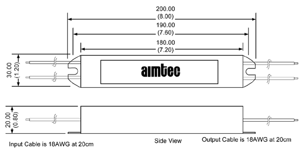

 Габаритный чертеж источников питания серии AMEGR34-KZ
