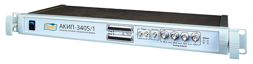

USB генератор АКИП-3405/1 (256 K)
ПроизводительАКИП
СерияАКИП-3404/3405
МодельАКИП-3405/1 (256 K)
USB генераторы серии АКИП-3404/3405
Цены
  • Генератор произвольной формы по технологии ARB и прямого цифрового синтеза по технологии DDS
  • Генерация до 349,504 форм выходного сигнала
  • Разрядность ЦАП:
    • 16 бит – режим ARB
    • 36 бит – режим DDS
  • Частота дискретизации до 1 ГГц (в режиме интерполяции)
  • Максимальная длина памяти для формирования сигнала 2 МБ
  • Режим формирования произвольного сигнала из различных сегментов (1…1024) с возможностью циклического повторения сегмента в последовательности (1…4,294,967,295)
  • Возможность формирования сигнала по заданной математической формуле
  • Возможность формирования одного сигнала из нескольких составляющих компонент путем математических функций
  • Цифровая модуляция: M-ASK, M-FSK, M-PSK, BPSK, QPSK
  • Опциональный генератор кодовых последовательностей
  • Поддержка мультиканального (до 8 внешних генераторов) синхронного режима работы при помощи шины SCSI
  • Синхровход и синхровыход, интерфейс USB
  • ПО для формирования сигналов произвольной формы
  • Напряжение питания 12 В DC
  • Габаритные размеры 212 × 88 × 415 мм
  • Масса 0.7 кг
Технические данные генераторов серии АКИП-3404/3405
Характеристики
Значения
АКИП-3404
АКИП-3405
Выходные
параметры
Число каналов 2 4
Выходной уровень
20 В пик на нагрузке 1 МОм
10 В пик на нагрузке 50 Ом
Ослабление сигнала
1; 2; 4 и 8 раз
Диапазон частот (синус)
0.003645 Гц…100 МГц
Время нарастания
До 800 пс
Выброс на вершине
прямоугольного сигнала
Не более 10%
Виды выходного сигнала
Синус, треугольник, меандр, импульс, пила,
Sin Х/Х, Гауссовский и экспоненциальный сигналы,
шум (8 типов шумовых сигналов),
постоянное напряжение
Погрешность установки
уровня синусоидального
сигнала на частоте 1 кГц
±(1%+1 мВ пик)
Неравномерность АЧХ
относительно 1 кГц,
при уровне 1 В с.к.з.
0.1 дБ при частоте менее 100 кГц
0.15 дБ для частот от 100 кГц до 5 МГц
0.25 дБ для частот от 5 МГц до 20 МГц
0.35 дБ для частот от 20 МГц до 50 МГц
1 дБ для частот от 50 МГц до 100 МГц
временных параметров
±(1×10–6+1/FД),
где FД – установленная частота дискретизации
Постоянное смещение
±4.995 В
Сигналы
произвольной
формы
Диапазон частот
0.003645 Гц… 125 МГц
250 МГц реального времени
500 МГц с интерполяцией 2 раза
1 ГГц с интерполяцией 4 и 8 раз
Число форм
выходного сигнала
До 349,504 форм выходного сигнала
1.5 Гц…500 МГц
Длина памяти
256 кБ для режима ARB;
128 кб для режима DDS
Опция - 2 Мб для режима ARB
Опция -1 Мб для режима DDS
Цифровые фильтры
НЧ, НЧ, ПФ и РФ (Баттерворта, Чебышева,
инверсный Чебышева, Эллиптический, Бесселя)
Разрешение по вертикали
16 бит
Последовательный
режим
Количество сегментов
1…1024
Количество
повторений сегментов
1…4,294,967,295 или «до бесконечности»
(цикл повторений замкнутый «по кольцу»)
Минимальная
длительность сегмента
16 нс
Модуляция
Виды модуляции
PSK: BPSK, QPSK1 PI/4 DQPSK, 8PSK,
16PSK, 16QAM, 64QAM, 256QAM, пользовательская
Несущая
Стандартная или произвольная форма
Скорость передачи
До 1 МГц
Логический генератор
кодовых
последовательностей
(опция)
Число каналов
18
36
125 МГц для побитовой последовательности
250 МГц для последовательности заданной длины
Длина памяти
До 2 МБ
Число банков
программирования
1
2
Режимы генерации
Параллельный;
1, 2 и 4-проводный последовательный
Основные параметры генератора
ПараметрЗначение
Исполнениедля монтажа в стойку
Число каналов4
Максимальная частота, МГц100
Виды сигналов
  • меандр
  • синус
  • специальной формы
  • произвольной формы
  • шумовой
  • постоянное напряжение
Модуляциявнутренняя
АКИП3405/1 (256 K), АКИП 3405/1 (256 K)
