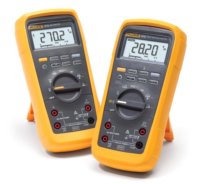

Мультиметр Fluke 27-II
ПроизводительFluke
Серия27-II, 28-II
Модель27-II, 27II
  • Запись минимальных, максимальных и средних величин
  • Водонепроницаемость, пылезащищенность класса IP 67, полная герметичность для работы в сложных условиях
  • Выдерживает падение с высоты до 3 м (с футляром)
  • Отображение истинного среднеквадратического значения переменного тока или напряжения при измерении нелинейных сигналов
  • Усредненные значения при измерениях напряжения и тока
  • Подсветка клавиш
  • Большие цифры дисплея с двухуровневой подсветкой для облегчения считывания
  • Выдерживает кратковременные выбросы напряжения до 8 000 В
  • Режим относительных измерений
  • Возможность автоматического и ручного выбора диапазона для максимальной гибкости
  • Снабжен дополнительным магнитным креплением, позволяющим легко закреплять прибор и считывать измеряемые значения, имея свободные руки
  • Питание: три батареи типоразмера АА
  • Габариты с футляром 63.5 × 100 × 198.1 мм
  • Вес с футляром 698.5 г
