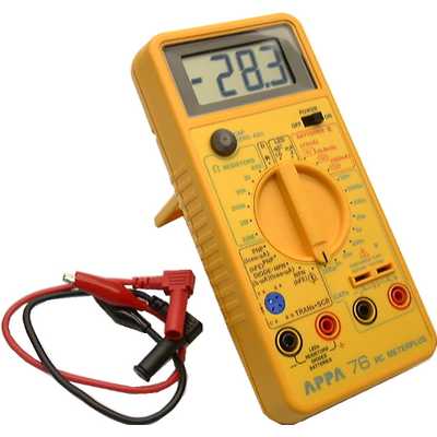

Измеритель RLC APPA 76
Прибор предназначен для измерения параметров и проверки исправности радиоэлектронных компонентов: резисторов, конденсаторов, биполярных транзисторов, диодов, светодиодов, тиристоров, источников ЭДС и пр.
TradeElectronics
APPA76по запросу
  • Макс.
    индицируемое число 1999
  • Тест-сигнал: 8/80/800 Гц; 1.2 В (автовыбор)
  • Измерение параметров транзисторов, диодов, светодиодов, тиристоров
  • Тестирование источников ЭДС типа “Крона” 9 В; АА 1.5 В; “таблетка” 1.55 В
  • Гнезда для прямого подключения компонентов
  • Ручная установка нуля
  • Индикация разряда батареи
  • Скорость измерения 2.0 изм./с
  • Источник питания 9 В (тип «Крона»)
  • Габаритные размеры 84 × 175 × 31 мм
  • Масса 330 г
