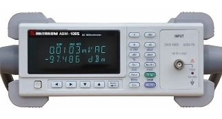

Прибор предназначен для измерения переменного напряжения, мощности и уровня сигнала с функцией удаленного управления по интерфейсу RS-232.
Диапазон напряжений: 0,1 мкВ - 300 В, Диапазон частот: 5 Гц - 5 МГц
ПРИНЦИП
Вольтметр АВМ-1085 (4MF0RA8YS)
Актаком
  • Измерение переменного напряжения (mV, V) в диапазоне 0.1 мкВ…300 В (5 Гц…5 МГц), а так же мощности (W)
  • Математические функции: dBm, dBmV, dBV, V п-п
  • Относительные измерения: dB, %, Min/Max
  • Базовая погрешность 1%
  • Удержание максимальных и минимальных показаний
  • Звуковой сигнал
  • Программная калибровка
  • Функция заземления и «плавающей земли»
  • Интерфейс RS-232
  • Поддержка команд SCPI
  • Питание 220 В ±10%; 50/60 Гц ±5%; <10 ВА
  • Габаритные размеры 315 × 225 × 100 мм
  • Масса 2.5 кг
