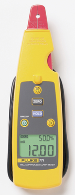

Мультиметр-калибратор токовой петли Fluke 771
| Производитель | Fluke |
| Серия | 77x |
| Модель | 771, Fluke 771 |
Калибраторы-мультиметры серии 77x

- Разрешение и чувствительность порядка 0.01 мА
 - Измерение сигнала от 4 до 20 мА без разрыва контура тока
 - Измерение сигналов с малыми токами на выводах ПЛК и аналоговых входах/выходах системы управления
 - Двойной дисплей с задней подсветкой, показывающий результат измерения тока как в мА, так и в виде процента от диапазона 4-20 мА
 - Встроенный фонарь для точечного освещения проводников в местах, где не проникает внешний свет
 - Отдельный зажим с удлинительным кабелем для проведения измерений в труднодоступных местах
 - Измерение сигналов 10-50 мА в старых системах управления, использующих диапазон 99.9 мА.
 - Автоматическое изменение сигнала 4-20 мА для дистанционного тестирования
 - Настройки экономии энергии, автоматическое отключение, выключение подсветки по времени для продления срока службы аккумуляторов
 - Функция Hold позволяет получить и отобразить на дисплее показания при непостоянных значениях измеряемых параметров
 - Диаметр измеряемого проводника не более 4.5 мм
 - Питание: 2 щелочных элемента 1.5 В типоразмера AA (IEC LR6)
 - Габариты 59 × 38 × 212 мм
 - Вес 260 г
