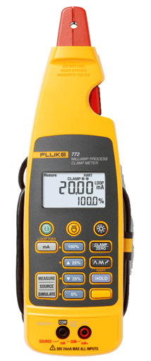

Мультиметр-калибратор токовой петли Fluke 772
ПроизводительFluke
Серия77x
Модель772, Fluke 772
Калибраторы-мультиметры серии 77x
 Купить Цена
Тип разъемов: RJ45 - RJ45Категория (TIA/EIA): 5eВнешняя оболочка: LSZHКалибр AWG: 24 AWGЧисло и диаметр проволок проводника: 7 х 0,203 ммКоличество пар:...
Триема
Кабель витая пара U/UTP 4х2х24AWG(0.48мм) кат.5E PVC Fluke tested (м) TOKOV ELECTRIC TKE-C06-U/UTP-42-5E-305
58 ₽
ChipWorker
FLUKE C125
Fluke
4 087 ₽
FLUKE-CO-205
Fluke
Кремний
Россия и страны СНГ
FLUKE-179/EDA KIT CALIBRATED (FLUKE-179/EDA KIT CALIBRATED)
  • Разрешение и чувствительность порядка 0.01 мА
  • Измерение сигнала от 4 до 20 мА без разрыва контура тока
  • Измерение сигналов с малыми токами на выводах ПЛК и аналоговых входах/выходах системы управления
  • Двойной дисплей с задней подсветкой, показывающий результат измерения тока как в мА, так и в виде процента от диапазона 4-20 мА
  • Встроенный фонарь для точечного освещения проводников в местах, где не проникает внешний свет
  • Отдельный зажим с удлинительным кабелем для проведения измерений в труднодоступных местах
  • Измерение сигналов 10-50 мА в старых системах управления, использующих диапазон 99.9 мА.
  • Автоматическое изменение сигнала 4-20 мА для дистанционного тестирования
  • Настройки экономии энергии, автоматическое отключение, выключение подсветки по времени для продления срока службы аккумуляторов
  • Функция Hold позволяет получить и отобразить на дисплее показания при непостоянных значениях измеряемых параметров
  • Диаметр измеряемого проводника не более 4.5 мм
  • Питание: 4 щелочных элемента 1.5 В типоразмера AA (IEC LR6)
  • Габариты 44 × 70 × 246 мм
  • Вес 410 г
