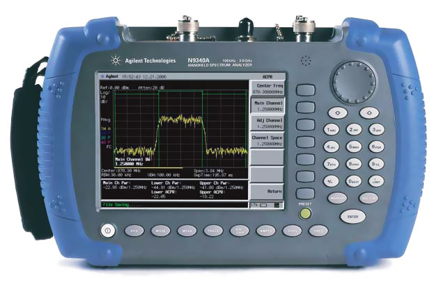

Анализатор спектра Agilent N9340A
  • Полностью синтезированный анализатор спектра с диапазоном частот от 100 кГц до 3 ГГц
  • Опция трекинг-генератора (TG3)
  • Наличие автоматических и маркерных измерений
  • Режим частотомера
  • Цветной дисплей 7.2 дюйма (183 мм), 640×480 точек с пассивной матрицей и частично отражающим слоем
  • Интерфейс USB
  • Напряжение питания
  • 90…120 В или 195…263 В / 47…63 Гц
  • 12…В постоянного тока
  • Потребление 12 Вт (тип.
Диапазон частот от 100 кГц до 3 ГГц, портативный формат, USB-интерфейс, русифицированный интерфейс пользователя, универсальное питание, вес 3,5 кг.

  • Анализатор спектра Agilent N9340A
    Технические характеристики N9340A
    Характеристики
    Значения
