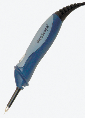

USB осциллограф PicoScope 2105
ПроизводительPico
СерияPicoScope 210x
МодельPicoScope 2105
Английской фирмой Pico Technology выпускается семейство цифровых USB осциллографов с общим названием PicoScope.
ТаймЧипс
PICOSCOPE2105по запросу
Для российской фирмы «ПРиСТ» эти приборы поставляются под торговой маркой АКИП.
Таблица соответствия приборов PicoScope и АКИП позволяет найти описания аналогов.
В статье «Профессиональные осциллографы на базе ПК» дано подробное описание семейства USB осциллографов АКИП.
Осциллографы серии PicoScope 210x
  • Совмещают функции
    • 2-канального цифрового запоминающего осциллографа
    • анализатора спектра
  • Управление по USB от внешнего ПК
  • Питание от порта USB: 4.6…5.25 В / 300 мА
  • Габариты:
    • диаметр 32 мм
    • длина 220 мм (только щуп)
    • соединительный кабель 3 м
Технические характеристики осциллографов серии PicoScope 210x
