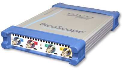

USB осциллограф PicoScope 6403
ПроизводительPico
СерияPicoScope 6000
МодельPicoScope 6403
Приборы серии PicoScope 6000 совмещают функции

  • цифрового запоминающего осциллографа
  • анализатора спектра
  • генератора стандартных сигналов и сигналов специальной формы
Осциллографы серии PicoScope 6000
  • Автоматические измерения (26 параметров); курсорные измерения (∆U, ∆T)
  • Управление по USB от внешнего ПК под управлением ОС WIN XP SP2 и Vista
  • Дополнительный канал интерфейса «Aux I/O»
  • Декодирование сигналов CAN-шин
  • Категория защиты IP 20
  • Интерфейс USB 2.0
  • Питание от внешнего адаптера 12 В / 3.5 А
  • Габариты 170 × 255 × 40 мм
  • Вес 1.15 кг
Технические характеристики осциллографов серии PicoScope 6000
