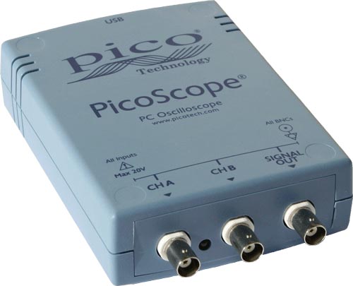

USB осциллограф PicoScope 2204
ПроизводительPico
СерияPicoScope 220x
МодельPicoScope 2204
Приборы серии PicoScope 220x совмещают функции
Элитан
PICOSCOPE-2204A-D2
Pico Technology
33 470 ₽
  • цифрового запоминающего осциллографа
  • анализатора спектра
  • генератора стандартных сигналов и сигналов произвольной формы
Осциллографы серии PicoScope 220x
  • 2 канала
  • Генератор сигналов произвольной формы (СПФ)
  • Интерфейс USB 2.0 (совместимый с USB 1.1)
  • Питание от ПК по шине USB: 4.60 В…5.25 В / 500 мА макс.
  • Габаритные размеры 100 × 150 × 37 мм
  • Масса 210 г
