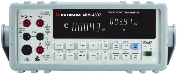

Вольтметр универсальный Актаком АВМ-4307
ПроизводительАктаком
СерияАВМ-430x
МодельАВМ-4307, АВМ 4307, АВМ4307
Вольтметры серии АВМ-4300
  • Вакуумно-флуорисцентный дисплей
  • 2 цифровые шкалы, максимальные показания 50000 единиц
  • Измерение по шкалам dBm
  • Запись минимального и максимального значения
  • Фиксация показаний
  • Входной импеданс 1 МОм
  • Измерение истинных среднеквадратичных значений (TRUE RMS)
  • Интерфейсы для связи с компьютером: RS-232, GPIB (опция)
  • Габаритные размеры 255 × 105 × 305 мм
  • Масса 3 кг
