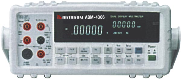

Вольтметр универсальный Актаком АВМ-4306
ПроизводительАктаком
СерияАВМ-430x
МодельАВМ-4306, АВМ 4306, АВМ4306
Вольтметры серии АВМ-4300
СНЯТ С ПРОИЗВОДСТВА 5 1/2 разрядов. DCV 1 мкВ-1000 В, ACV 1 мкВ-750 В, DCA&ACA 0,1 мкА-12 А, сопр. 1 мОм-300...
ПРИНЦИП
АВМ-4306 Вольтметр (4MF0RA8YT)
Актаком
  • Вакуумно-флуорисцентный дисплей
  • 2 цифровые шкалы, максимальные показания 50000 единиц
  • Измерение по шкалам dBm
  • Запись минимального и максимального значения
  • Фиксация показаний
  • Входной импеданс 1 МОм
  • Измерение истинных среднеквадратичных значений (TRUE RMS)
  • Интерфейсы для связи с компьютером: RS-232, GPIB (опция)
  • Габаритные размеры 255 × 105 × 305 мм
  • Масса 3 кг
Технические характеристики вольтметров серии АВМ-4300
Характеристики
АВМ-4306
АВМ-4307
Разрядность дисплея
5½, двойной
Число каналов
1
Базовая погрешность
0.012%
0.02%
Постоянное напряжение
1 мкВ…1000 В
10 мкВ…1000 В
Переменное напряжение
1 мкВ…750 В
10 мкВ…750 В
Постоянный ток
100 нА…12 А
10 нА…10 А
Переменный ток
100 нА…12 А
10 нА…10 А
Частота
10 мГц…1 МГц
10 мГц…500 кГц
Сопротивление
1 мОм…300 МОм
10 мОм…50 МОм
Проверка диодов
Прозвонка цепи
Математические функции
Основные параметры мультиметра / вольтметра
ПараметрЗначение
Тип индикациицифровой
Выбор пределов измеренийручной/автоматический
Исполнениенастольный
Измеряемые параметры
  • напряжение постоянное
  • напряжение переменное
  • ток постоянный
  • ток переменный
  • сопротивление
  • частота
  • прозвон цепи
  • проверка p-n переходов
