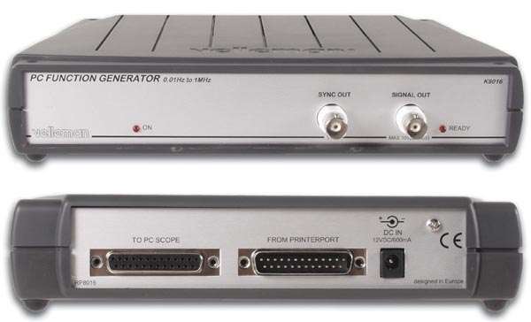

Генератор Velleman PCG10
Управляемый от ПК генератор сигналов произвольной формы, выполненный по технологии прямого цифрового синтеза (DDS).
Поставляется также в виде конструктора K8016.

  • Стабилизация кварцевым резонатором
  • Интерфейс с ПК: LPT, оптически изолированный
  • Память формы сигнала: 32 к
  • Питание от стандартного сетевого адаптера 12 В / 800 мА
  • Габариты 235 × 165 × 47 мм
Технические характеристики PCG10
Параметр
Значение
Сигналы стандартной формы
Синус, меандр, треугольник
Сигналы специальной формы
Произвольной формы, шум
Диапазон частот
0.01 Гц…1 МГц
Разрешение по частоте
0.01%
Диапазон амплитуд
100 мВ п-п…10 В п-п на нагрузке 600 Ом
Разрешение по амплитуде
0.4% от полной шкалы
Постоянное смещение
0…–5 В или 0…+5 В
с разрешением 0.4% от полной шкалы
Разрешение по вертикали
8 бит (0.4% от полной шкалы)
Максимальная частота выборки
32 МГц
Нелинейные искажения
синусоидального сигнала
< 0.08%
Выходное сопротивление
50 Ом
