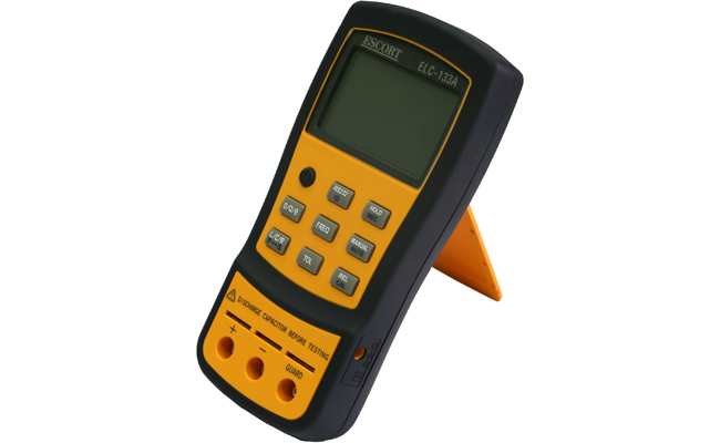

Измеритель RLC Escort ELC-133A
  • Интерфейс RS-232 с оптической изоляцией
  • Двойной дисплей 20000/1000 отсчетов с подсветкой ELC-133A
  • Базовая погрешность 0.7%
  • Режим разбраковки по допускам (1%, 5%, 10% и 20%)
  • Режим относительных измерений
  • Фиксацмя (Макс./Мин./Средн.)
  • Самокалибровка
  • Автовыключение
  • Индикация разряда батарей
  • Габариты 182 × 85 × 40 мм
  • Масса 0.3 кг
