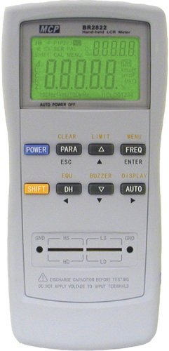

Измерители RLC серии BR282x
  • Двойная цифровая шкала
  • Базовая точность 0.3%
  • Разрешение 0.01%
  • Режим индикации измерений: абсолютное значение, Δ-измерение, Δ-измерение в %
  • Мультичастотная коррекция нуля на короткозамкнутом входе и разомкнутом входе
  • Режим автоотключения
  • Питание
    • батарея 9 В или адаптер 12 В / 150 мА (BR2821)
    • аккумулятор 170 мАч или адаптер 12 В / 150 мА (BR2822)
  • Вес с батареей 400 г
  • Гбариты 95 × 200 × 40 мм
 Прецизионный измеритель RLC MCP BR2822
Технические характеристики измерителей RLC серии BR282x
Параметр
Значение
BR2821
BR2822
Измеряемые параметры
L (индуктивность)
C (емкость)
D (тангенс угла потерь)
R, | Z | (сопротивление)
Q (добротность)
Частоты тестового сигнала
100 Гц, 120 Гц, 1 кГц
100 Гц, 120 Гц, 1 кГц, 10 кГц
Уровень тестового сигнала
0.3 В с.к.з.
(1±10%)
Погрешность
0.3%
Диапазоны
измерений
L
100 / 120 Гц
1 мкГн … 9999 Гн
1 кГц
0.1 мкГн … 999.9 Гн
10 кГц
0.01 мкГн … 99.99 Гн
C
100 / 120 Гц
1 пФ … 9999 мкФ
1 кГц
0.1 пФ … 999.9 мкФ
10 кГц
0.01 пФ … 99.99 мкФ
R, I Z I
0.0001 Ом … 999.9 МОм
D/Q
0.0001 … 9999
Δ%
–9999% … 9999%
Скорость измерений
3 изм./с
Эквивалентная схема
измерений
Последовательная / параллельная
Входы прибора
5 гнезд
