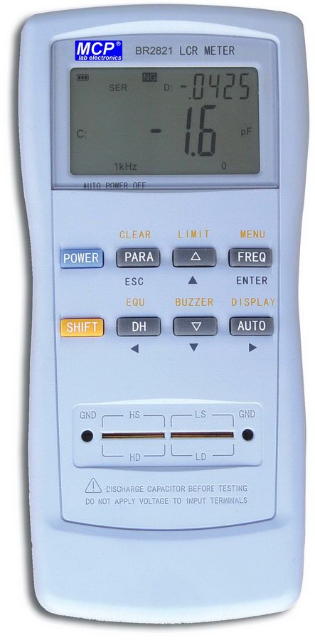

Прецизионный измеритель RLC MCP BR2821
ПроизводительMCP
СерияBR282x
МодельBR2821, BR-2821, BR 2821
Измерители RLC серии BR282x
  • Двойная цифровая шкала
  • Базовая точность 0.3%
  • Разрешение 0.01%
  • Режим индикации измерений: абсолютное значение, Δ-измерение, Δ-измерение в %
  • Мультичастотная коррекция нуля на короткозамкнутом входе и разомкнутом входе
  • Режим автоотключения
  • Питание
    • батарея 9 В или адаптер 12 В / 150 мА (BR2821)
    • аккумулятор 170 мАч или адаптер 12 В / 150 мА (BR2822)
  • Вес с батареей 400 г
  • Гбариты 95 × 200 × 40 мм
