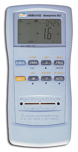

Измеритель RLC АКИП-6102
Портативный измеритель сопротивления, модуля комплексного сопротивления, емкости, индуктивности, тангенса угла потерь, добротности
Диап. индикации: 0,1 пФ - 10 мФ, 0,1 мкГн - 10 кГн, 0,1 мОм - 10 МОм, Z/Q/D/фазовый сдвиг, тест-сигнал 100/120...

Измеритель RLC АКИП-6102 (1150)
АКИП
  • Дисплей для основного (5 разрядов) и вспомогательного параметров (5 разряда)
  • Базовая погрешность 0.3%
  • Частота тест-сигнала: 100 Гц, 120 Гц, 1 кГц, 10 кГц
  • Программная компенсация начальной емкости и сопротивления (кз/хх)
  • Автоматический и ручной выбор пределов измерения
  • Режим относительных измерений (∆-измерение, ∆-измерение в %)
  • Эквивалентные схемы измерений: параллельная / последовательная
  • Режим сортировки компонентов (4 ячейки)
  • Автовыключение питания
  • Варианты питания:
  • аккумулятор 9 В (перезаряжаемый)
  • сетевой адаптер 12В
  • Габаритные размеры 95 × 200 × 40 мм
  • Масса 0.4 кг
Технические характеристики АКИП-6102
Характеристики
Значения
Измерение RLC
Сопротивление (Z, R)
До 10 МОм с максимальным разрешением 0.1 мОм
Емкость (С)
До 10 мФ с максимальным разрешением 0.01 пФ
Индуктивность (L)
До 10 кГн с максимальным разрешением 0.01 мкГн
Добротность (Q)
0.0001…9999
Тангенс угла потерь (D)
0.0001…9999
Базовая погрешность
±0.3 % в основном диапазоне
Скорость измерения
3 изм./сек
Запуск измерений
Автоматический или ручной
Схема измерения
Параллельная / последовательная (ручной выбор)
Тест сигнал
Частота
Уровень
0.3 В с.к.з.
Дополнительные
функции
Режим индикации измерений
Абсолютное значение,
4 ячейки (компаратор); звуковой сигнализатор
Дисплей
Формат индикации
ЖКИ, 5 разрядов на основной шкале
4 разряда на дополнительной шкале
Условия эксплуатации
10°С...50°С и относительная влажность до 85%
