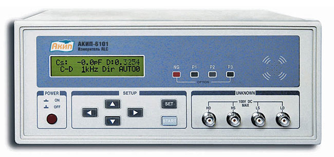

Измеритель RLC АКИП-6101
Измерение сопротивления, емкости, индуктивности, тангенса угла потерь, добротности, модуля комплекс, сопротивления
Диап. индикации: 0,1 пФ - 10 мФ, 0,1 мкГн - 10 кГн, 0,1 мОм - 10 МОм, Z/Q/D/фазовый сдвиг, тест-сигнал 100/120...

  • Дисплей для основного и вспомогательного параметров, 5 разрядов
  • Базовая погрешность 0.3%
  • Частота тест-сигнала: 100 Гц, 120 Гц, 1 кГц
  • Программная компенсация начальной емкости и сопротивления (кх/хх)
  • Режим относительных измерений
  • Эквивалентные схемы измерений: параллельная/ последовательная
  • Сортировка компонентов (компаратор на 4 ячейки)
  • Напряжение питания 100 В…240 В, 50/60 Гц
  • Габаритные размеры 274 × 110 × 260 мм
  • Масса 2.5 кг

Измерение RLC
Сопротивление (Z, R)
До 10 МОм с максимальным разрешением 0.1 мОм
Емкость (С)
До 10 мФ с максимальным разрешением 0.1 пФ
Индуктивность (L)
До 10 кГн с максимальным разрешением 0.1 мкГн
Добротность (Q)
0.0001 … 9999
Тангенс угла потерь (D)
0.0001 … 9999
Базовая погрешность
± 0.3 % в основном диапазоне
Скорость измерения
3 изм.
/ с
Запуск измерений
Автоматический или ручной
Схема измерения
Параллельная/последовательная (ручной выбор)
Тест сигнал
Частота
100/120 Гц, 1 кГц
Уровень
0.3 В с.к.з.
Дополнительные
функции
Режим индикации измерений
Абсолютное значение, ∆-измерение, ∆-измерение в %
Режим сортировки компонентов
4 ячейки
Дисплей
Формат индикации
ЖКИ, 5 разр. на основной шкале, 4 разряда на доп. шкале
Условия эксплуатации
10°С...50°С и относительная влажность до 85%
