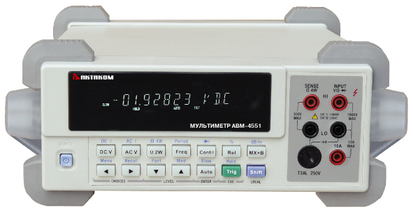

Мультиметр Актаком АВМ-4561
ПроизводительАктаком
СерияАВМ-45x1
МодельАВМ-4561, АВМ 4561, АВМ4561
Мультиметры серии АВМ-45x1
АВМ-4561 Настольный универсальный мультиметр. 6 1/2 разряда АКТАКОМ
Оптулс
АВМ-4561 АКТАКОМ
Актаком
79 435 ₽
  • Разрядность индикатора
    • 5½ (АВМ-4551)
    • 6½ (АВМ-4561)
  • Максимальная скорость регистрации 45 измерений в секунду
  • Память 512 измерений
  • Измерение dB, dBm
  • Измерение частоты, периода
  • Измерение пиковых, средних, среднеквадратичных значений
  • Измерение отношения
  • Входное сопротивление 10 ГОм
  • Удержание показаний
  • Универсальные интерфейсы для подключения приборов к ПК: RS-232, GPIB (опция)
  • Питание 220 В
  • Габаритные размеры 225 × 100 × 355 мм
  • Масса 2.5 кг
