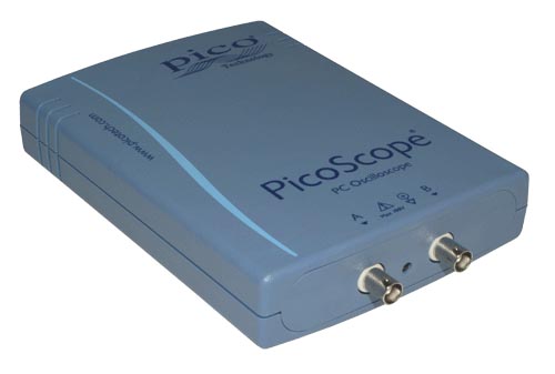

  • Управление по USB от внешнего ПК
  • ПО под управлением ОС WIN XP SP2 и Vista
  • Быстрое преобразование Фурье (БПФ)
  • Интерфейс USB 2.0 (совместимый с USB 1.1)
  • Питание от ПК по шине USB
  • Габариты 140 × 200 × 45 mm
USB осциллограф PicoScope 3224
Технические характеристики осциллографов серии PicoScope 3000
Значения
3204
3205
3206
3224
3424
Разрешение по вертикали
8 бит
12 бит
Полоса пропускания
50 МГц
100 МГц
200 МГц
10 МГц
Максимальная
частота
дискретизации
(однократный
сигнал)
1 канал
50 МГц
100 МГц
200 МГц
20 МГц
20 МГц
2 канала
50 МГц
100 МГц
100 МГц
10 МГц
10 МГц
3 и 4 канала
5 МГц
Максимальная частота
дискретизации
(периодический сигнал)
2.5 ГГц
5 ГГц
10 ГГц
Полоса пропускания
по входу синхронизации
50 МГц
100 МГц
150 МГц
10 МГц
Максимальная
длина записи
1 канал
256 К
512 К
1 M
512 К
512 К
2 канала
128 К
256 К
512 К
256 К
256 К
3 и 4 канала
128 К
Входы
Разъемы
2 канала с разъемами BNC
4 канала с
разъемами
BNC
Входное сопротивление
1 МОм
Входная емкость
20 пФ
Вид входов
Открытый/закрытый
Выходы
(генератор
сигналов)
Разъем
1 разъем BNC,
общий со входом внешней синхронизации
Формы выходных
сигналов
Прямоугольные
импульсы
Синус, меандр,
треугольник, пила
Частотный диапазон
Фиксированная
частота 1 кГц
0.001 Гц… 1 МГц
Выходной уровень
Фиксированная
амплитуда 5 В
Меандр: фиксированная
амплитуда 5 В
Остальные сигналы:
фиксированная
амплитуда 1 В
Выходное сопротивление
600 Ом
Внешняя
синхронизация
Разъемы
1 разъем BNC,
общий с выходом генератора
Порог запуска
Регулируемый до ±20 В
Условия запуска развертки
Фронт (нарастающий или спадающий)
Разрешение
12.2 мВ
1 МОм
Диапазоны напряжений
±100 мВ…±20 В,
8 диапазонов
±20 мВ…±20 В,
10 диапазонов
Погрешность
канала вертикального
отклонения
3%
1 %
установки развертки
50 ppm
50 ppm
Условия
эксплуатации
Диапазон температур
0 °C…70 °C (25°C для специфицированной
точности)
0 °C…70 °C
(20 °C…30 °C для
специфицированной
точности)
Влажность
25%...75% RH
25%...75% RH
Защита от
перегрузки
Каналы измерения
±100 В
±100 В
Вход внешней синхронизации
±30 В
Основные параметры осциллографа
ПараметрЗначение
Типцифровой
Исполнениеприставка к ПК
Число каналов2
Полоса пропускания, МГц10
Основные параметры анализатора спектра
ПараметрЗначение
Типцифровой
