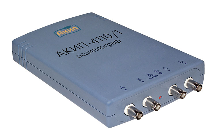

USB осциллограф АКИП-4110/1
ПроизводительАКИП
СерияАКИП-4110
МодельАКИП-4110/1

Осциллографы серии АКИП-4110
  • «2 в 1»:
    • осциллограф
    • анализатор спектра
  • Объем памяти: 32 М на канал
  • Автоматические (26 параметров) и курсорные измерения (ΔU; ΔT)
  • Быстрое преобразование Фурье (БПФ)
  • Пиковый детектор, усреднение, послесвечение
  • Режим «покадровой» цифровой регистрации (запись/считывание до 1000 осциллограмм во внутренний буфер)
  • Интерфейс USB 2.0 (совместимый с USB 1.1)
  • ПО под ОС WIN XP SP2 и Vista
  • Питание от внешнего ПК (по шине USB), 200 мА
  • Габаритные размеры 200 × 140 × 35 мм
  • Масса 500 г
Технические характеристики осциллографов серии АКИП-4110
