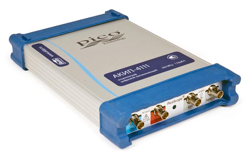

Английской фирмой Pico Technology выпускается семейство цифровых USB осциллографов с общим названием PicoScope.
USB-осциллограф + анализатор спектра + генератор( произвольной формы); осциллограф: 2 канала + вход внешней синхронизации (Ext), олоса пропускания 250 МГц, частота...
Контест
АКИП-4111
302 666 ₽
ПРИНЦИП
USB Осциллограф АКИП-4111 (343)
АКИП
Для российской фирмы «ПриСТ» эти приборы поставляются под торговой маркой АКИП.
Таблица соответствия приборов PicoScope и АКИП позволяет найти описания аналогов.
В статье «Профессиональные осциллографы на базе ПК» дано подробное описание семейства USB осциллографов АКИП.
Осциллографы серии АКИП-4111
  • «3 в 1»:
    • осциллограф
    • анализатор спектра
    • генератор сигналов произвольной формы
  • Осциллограф: 2 канала + вход внешней синхронизации (Ext)
  • Полоса пропускания 250 МГц
  • Максимальная частота дискретизации: 1 ГГц для однократного сигнала (эквивалентная 20 ГГц)
  • Автоматические измерения(26 параметров); курсорные измерения (ΔU; ΔT)
  • Быстрое преобразование Фурье (БПФ) - анализатор спектра до 250 МГц
  • Формирование сигналов произвольной формы (СПФ): в диапазоне до 50 МГц (разрешение 0.001 Гц), макс. частота дискретизация до 125 МГц, длина 8 К
  • Генератор стандартных сигналов: синус, меандр, треугольник, пила (нараст/спад), Sin X/x, колоколообразный, шум, постоянное напряжение (DC)
  • Интерфейс USB 2.0 (совместимый с USB 1.1)
  • ПО под управлением ОС WIN XP SP2 и Vista
  • Дополнительный канал интерфейса «Aux I/O» (вход/выход)
  • Управление по USB от внешнего ПК
  • Источник питания 6 В±5%, потребляемый ток 2.5 А (адаптер напряжения AC/DC)
  • Габаритные размеры 170 × 255 × 40 мм
  • Масса 900 г
