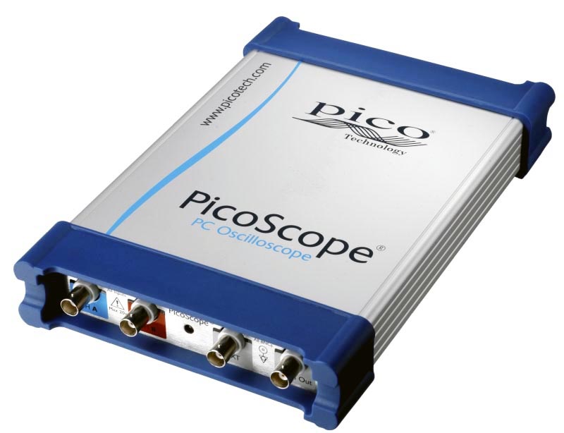

USB осциллограф PicoScope 5203
Технические характеристики осциллографов серии PicoScope 5000
Значения
PicoScope 5203
PicoScope 5204
Количество каналов
2
Разрешение по вертикали
8 бит
Полоса пропускания
250 МГц
Максимальная частота
дискретизации
(однократный сигнал)
на 1 канал
1 ГГц
на 2 канала
500 МГц
Максимальная частота дискретизации
(периодический сигнал)
20 ГГц
Память
32 M
128 M
При использовании двух каналов память
распределяется между обоими каналами
Входы
Разъем
BNC
Входной импеданс
1 МОм || 15 пФ
Вид входов
Открытый/закрытый
Диапазоны напряжений
±100 мВ / ±200 мВ / ±500 мВ / ±1 В /
±2 В / ±5 В / ±10 В / ±20 В
Погрешность
3%
Защита от перегрузки
±100 В
Горизонтальная
развертка
Диапазон
5 нс/дел.
… 100 с/дел.
Погрешность
50 ppm
Выход генератора
сигналов
Стандартные сигналы
Синус, меандр, треугольник, пила
(нараст./спад.), Sin x/x,
колоколообразный, шум,
постоянное напряжение (DC)
Память сигналов
произвольной формы
8192 выборок
Частота выборки
125 МГц
Характеристика выхода
Разъем BNC, 50 Ом
Разрешение
12 бит
Амплитуда
±250 мВ…±2 В
Смещение
±1 В
Максимальное
выходное напряжение
±2.5 В
Внешняя
синхронизация
Порог
Регулируемый до ±20 В
Разрешение
9.8 мВ
Характеристика входа
Разъем BNC, 1 МОм
Полоса пропускания
150 МГц
±100 В
Дополнительный
вход/выход
Входное сопротивление
100 кОм
Выходное сопротивление
600 Ом
Уровни сигнала
на выходе
0 В (низкий), 3.3 В (высокий)
Диапазон
входных напряжений
0 В… 10 В
Входной порог
1.65 В (номинальный уровень)
Условия
эксплуатации
Диапазон температур
0°C…40°C
20°C…30°C для специфицированной точности
Влажность
5%...80% RH, без конденсации
Условия
хранения
Диапазон температур
–20°C…+60°C
Влажность
5%...95% RH, без конденсации
