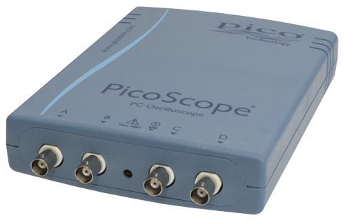

USB осциллограф PicoScope 4424
Технические характеристики осциллографов серии PicoScope 4x24
Значения
PicoScope 4224
PicoScope 4424
Количество каналов
2
4
Разрешение по вертикали
12 бит
Полоса пропускания
20 МГц (10 МГц на диапазоне ±50 мВ)
Максимальная частота
дискретизации
(однократный сигнал)
на 1 канал
80 MS/s
на 2 канала
80 МГц (A+C, A+D, B+C, B+D)
20 МГц (для всех других комбинаций)
на 3 и более канала
20 МГц
Память
32 M, распределяется между
разрешенными каналами
Входы
Разъем
BNC
Входной импеданс
1 МОм || 22 пФ
Вид входов
Открытый/закрытый
Диапазоны напряжений
±50 мВ / ±100 мВ / ±200 мВ / ±500 мВ / ±1 В /
 ±2 В / ±5 В / ±10 В / ±20 В / ±50 В / ±100 В
Защита от перегрузки
±200 В
Горизонтальная
развертка
Диапазон
100 нс/дел.
… 200 с/дел.
Погрешность
50 ppm
Погрешность
Канала вертикального
отклонения
±1% от полной шкалы
Установки развертки
50 ppm
Условия
эксплуатации
Диапазон температур
0°C…45°C
Влажность
5%...80% RH, без конденсации
Условия
хранения
Диапазон температур
–20°C…+60°C
Влажность
5%...95% RH, без конденсации
