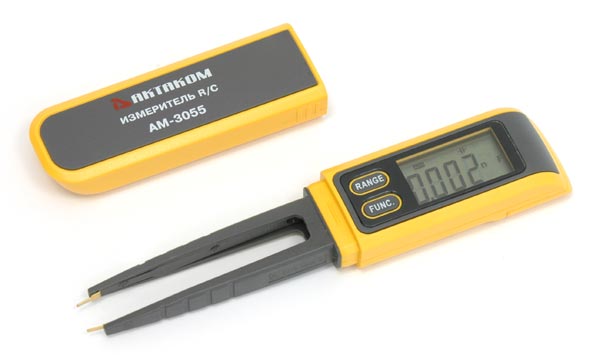

АМ-3055 представляет собой профессиональный измеритель R/C в едином корпусе с пинцетом.
Измеритель RC, измерение сопротивления до 60 МоМ, емкости до 60 мФ, прозвонка, автоотключение, автосканирование режимов.

Он разработан специально для применения при настройке и тестировании SMD компонентов на печатных платах, однако может найти применение в разных областях электронной техники.
  • Режим автоматического сканирования (сопротивление/емкость/диод)
  • Проверка диодов
  • Автоматическое отключение
  • Дисплей 5999 единиц, 5 5/6 разряда
  • Автоматическое распознавание сопротивления, емкости, диода
  • Быстрое измерение высокого сопротивления и емкости
  • Питание 3 В, батарея
  • Габаритные размеры 181 × 35 × 20 мм
  • Масса 65 г
