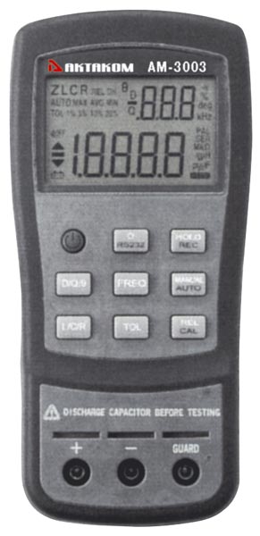

Измеритель RLC Актаком АМ-3003
  • Двустрочный ЖК дисплей 4½ с подсветкой
  • Фиксация минимального и максимального и среднего значений
  • Удержание показаний
  • Относительные измерения
  • Автокалибровка
  • Автовыключение
  • Защита: предохранитель 0.1 А/250 В
  • Интерфейс RS-232 (оптически развязанный)
  • Питание
    • от адаптера 12 … 15 В
    • батарей 9 В
  • Габаритые 182 × 85 × 40 мм
  • Масса 300 г
