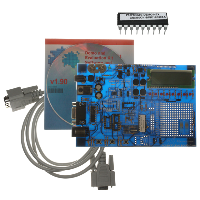

Демонстрационная плата Microchip DM163014
DM163014 - демонстрационная плата PICDEM 4 разработана для изучения NanoWatt-микроконтроллеров с функциями сбережения энергии из семейств PIC16F и PIC18F в 8-ми, 14-ти и 18-ти выводных корпусах.

Плата также поддерживает подключение внутрисхемного отладчика MPLAB ICD2, что позволяет быстро отлаживать пользовательские программы и программировать микроконтроллер.
Отличительные особенности DM163014:
  • 8-ми, 14-ти и 18-ти штырьковые колодки (из 3-х колодок может быть использована одновременно только одна);
  • встроенный регулятор напряжения 5.0 В для питания от батареи 9.0 В или от адаптера;
  • интерфейс RS-232;
  • встроенный разъем внутрисхемного отладчика, для подключения MPLAB® ICD2;
  • три кнопки для ручного управления и СБРОСА;
  • зеленый светодиод индикатора включения питания;
  • колодка для подключения кварцевого микрогенератора на 4 МГц;
  • расширитель ввода/вывода;
  • жидкокристаллический дисплей 2 × 16;
  • большая область для макетирования;
  • область для ЛИН приемопередатчика;
  • область для драйвера мотора.

Комплектация DM163014:
  1. плата PICDEM 4;
  2. CD с подробной инструкцией по эксплуатации;
  3. образцы;
  4. кабель RS-232.

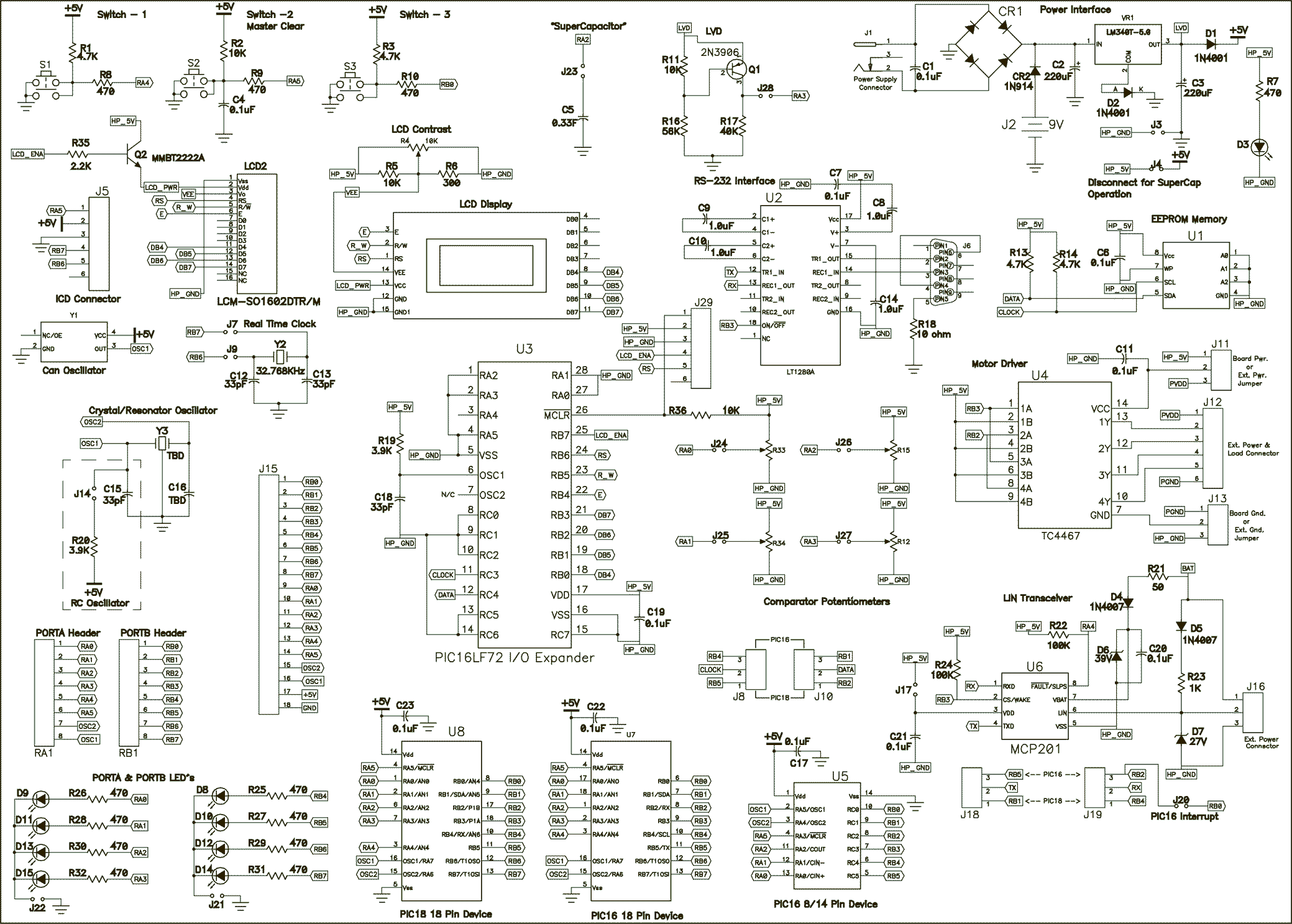

Принципиальная схема демонстрационной платы DM163014
Принципиальная схема DM163014
