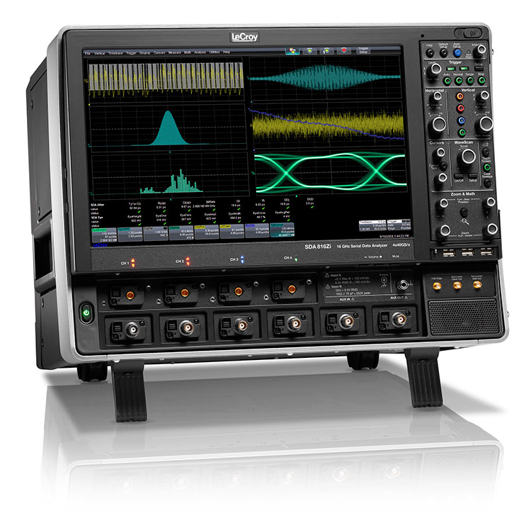

Осциллограф LeCroy SDA 816Zi
ПроизводительLeCroy
СерияWaveMaster 8Zi
МодельSDA 816Zi
Осциллографы цифровые запоминающие серии WaveMaster 8Zi
Серия профессиональных цифровых запоминающих осциллографов WaveMaster 8Zi состоит из восьми 4-канальных приборов с полосами пропускания от 4 до 30 ГГц.
Для решения задач в системах последовательной передачи данных выпускаются модификации осциллографов в серии SDA 8Zi (Serial Data Analyzers).
По сравнению с осциллографами WaveMaster 8Zi, SDA 8Zi имеют вдвое больший объем памяти и дополнены специализированным программным обеспечением.
Кроме того, специально для разработчиков компьютерных жестких дисков, производятся модификации осциллографов–анализаторов дисководов серии DDA 8Zi (Disk Drive Analyzers) с возможностями считывания и анализа данных из секторов, и даже, из целых дорожек.
Основные характеристики осциллографов во всех сериях одинаковы.
Состав серий показан в таблице:
804Zi
806Zi
808Zi
813Zi
816Zi
820Zi
825Zi
830Zi
WaveMaster
SDA
DDA
  • ЖК-дисплей 39 см TFT сенсорный экран, WXGA 1280×768 точек
  • Полосы пропускания: 4 ГГц, 6 ГГц, 8 ГГц, 13 ГГц, 16 ГГц, 20 ГГц, 25 ГГц, 30 ГГц
  • Количество каналов 4
  • Максимальная частота дискретизации 80 ГГц на канал
  • Входные сопротивления 50 Ом и 1 МОм
  • Технология X-Stream II – скорость измерений до 750,000 в секунду
  • Режим запуска TriggerScan для аппаратного поиска аномалий по параллельным условиям запуска (до 100)
  • Скорость передачи данных на внешний компьютер 500 Мб/сек (опция)
  • Режимы WaveStream (скорость обновления дисплея 2500 осциллограмм/сек) и WaveScan (программный поиск аномалий)
  • Расширенная математика, измерения, статистика, тренд
  • Поддержка анализа низкоскоростных и высокоскоростных потоков последовательных данных
  • Поддержка любых пробников: пассивных, активных, дифференциальных, высоковольтных, токовых, логических
  • «Аналоговое» послесвечение от 0.5 с до бесконечности (по выбору)
  • Внутренний жесткий диск не менее 40 Гб
  • Напряжение питания 120…240 В (±10 %) / 45…66 Гц (автовыбор)
  • Потребляемая мощность 975 Вт
  • Габаритные размеры 355 × 467 × 390 мм
  • Масса 23.4 кг
