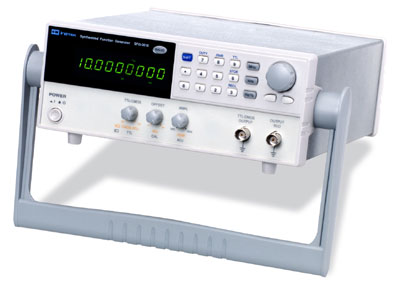

Генератор сигналов Good Will SFG-2020
ПроизводительGood Will
СерияSFG-2000/SFG-2100
МодельSFG-2020, SFG 2020
Генераторы серии SFG-2000/SFG-2100
  • Прямой цифровой синтез
  • Высокая стабильность и точность установки частоты
  • Малые гармонические искажения (менее –55 дБн)
  • Форма сигнала: синус, треугольник, меандр, импульс, АМ, ЧМ, ГКЧ
  • Разрешение по частоте 100 мГц
  • Режим постоянного смещения
  • Память на 10 настроек
  • Габаритные размеры 107 × 266 × 293 мм
  • Масса приблизительно 3.2 кг
  • Напряжение питания 115 В / 230 В ± 15%, 50 / 60 Гц
