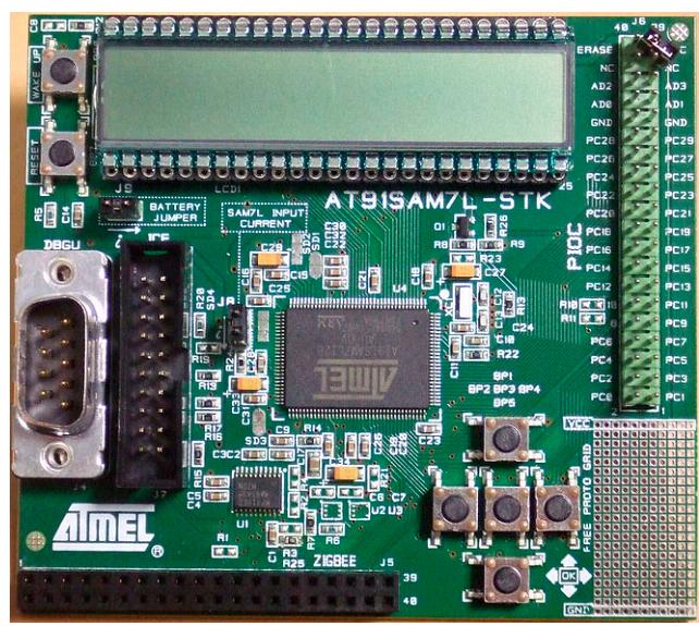

Этот микроконтроллер с ядром ARM7TDMI ориентирован на приложения с низким энергопотреблением, работает на частотах до 36 МГц. На плате установлен матричный 400-сегментный дисплей, разъем последовательного порта DBGU, разъем ZIGBEE, отладочный разъем JTAG/ICE, пять кнопок управления курсором, кнопки Reset и WakeUp. Дополнительные компоненты могут быть установлены на двух макетных полях с различным шагом отверстий. Имеется слот для установки двух элементов питания типа ААА.
Отличительные особенности:
  • установлен микроконтроллер AT91SAM7L128
    • 36 МГц ARM7TDMI
    • 128 КБайт флеш-памяти программ с доступом за один цикл на частотах до 15 МГц, 6 КБайт RAM
    • контролер памяти (MC), Reset- контроллер
    • контроллер управления питанием (SUPC), контроллер управления потребляемой мощностью (PMC)
    • контроллер управления прерываниями (AIC)
    • корпус LQFP128
  • матричный 400-сегментный дисплей;
  • разъем последовательного порта DBGU;
  • разъем ZIGBEE;
  • Atmel TWI serial EEPROM;
  • отладочный разъем JTAG/ICE;
  • пять кнопок управления курсором, кнопки Reset и WakeUp;
  • два макетных поля;
  • держатель аккумуляторов типа ААА.
