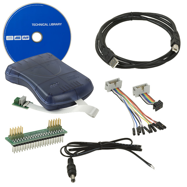

ATJTAGICE2 может быть использован в качестве внутрисхемного программатора для микроконтроллеров AVR, имеющих JTAG-интерфейс. Также ATJTAGICE2 позволяет отлаживать микроконтроллеры со встроенным интерфейсом DebugWire.
Отличительные особенности:
  • эмулирование всех аналоговых и цифровых функций;
  • поддержка программирования через JTAG-порт;
  • поддержка сканирования нескольких м/с одновременно через JTAG;
  • подключение к PC через RS-232 и USB 1.1 интерфейсы;
  • полная поддержка ассемблера и языков высокого уровня;
  • точки прерывания данных и программы;
  • все операции и точки прерывания в реальном времени;
  • адаптер для прямого подключения к ATSTK500;
  • целевое напряжение от 1.8 В до 5.5 В;
  • напряжение питания от 9.0 В до 12.0 В или от целевой системы.
Программатор-эмулятор ATJTAGICE2
Основные параметры
Параметр
Интерфейс
RS232, USB
Подключение
JTAG10 (Atmel) ICSP6 (Atmel)
Протокол программирования
SPI, JTAG, PDI, aWire
Протокол отладки
debugWire, JTAG, PDI, aWire
ПО поддерживающее работу
AVRStudio
Поддерживаемые устройства
МК AVR 8-bit
Напряжение питания, В
9.0…12.0
Источник питания
внешний / целевая плата
Рекомендуемый сетевой источник питания +12В 0,5А.
Комплектация:
  1. эмулятор ATJTAGICE2;
  2. CD с AVR Studio и руководством пользователя;
  3. кабель для подключения к компьютеру RS-232;
  4. кабель для подключения к компьютеру USB;
  5. шлейф для подключения к целевой плате;
  6. кабель внешнего питания.
