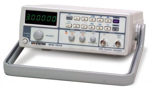

Генератор сигналов Good Will SFG-1013
ПроизводительGood Will
СерияSFG-10xx
МодельSFG-1013
  • Прямой цифровой синтез
  • Высокая стабильность и точность установки частоты (20 ppm)
  • Малые гармонические искажения (менее –55 дБн при 1 Гц…200 кГц)
  • Управление коэффициентом заполнения прямоугольных импульсов
  • Выход сигнала ТТЛ
  • Режим постоянного смещения
  • Индикатор выходного напряжения (SFG-1013)
  • Защита от перегрузки
  • Напряжение питания 110 В / 220 В / 240 В ±10%, 50 / 60 Гц
  • Габаритные размеры 251 × 91 × 291 мм
  • Масса 2.1 кг
Технические характеристики генераторов серии SFG-10xx
Значения
Основные
параметры
Форма сигнала
Синус, треугольник, меандр
Амплитуда
10 В п-п на нагрузке 50 Ом
Погрешность установки амплитуды
(только для SFG-1013)
±20% при максимальной
амплитуде
Выходное сопротивление
50 Ом ±10%
Аттенюатор
−40 дБ ±1 дБ ×1
Постоянное смещение
−5 В … +5 В на нагрузке 50 Ом
Коэффициент заполнения
25% … 75% ( ≤1 МГц)
Дисплей
6 разрядов
Частота
Диапазон частот
Синус, меандр
0.1 Гц … 3 Мгц
Треугольник
0.1 Гц … 1 Мгц
Разрешение
0.1 Гц максимум
Стабильность
±20 ppm
Точность
±20 ppm
Старение опорного генератора
±5 ppm/год
Синусоидальный
сигнал
Коэффициент гармоник
(при уровне сигнала от 0.1 МАХ
до максимального)
0.1 Гц … 200 кГц
≥−55 дБн
0.2 МГц … 2 МГц
≥−40 дБн
2 МГц … 3 МГц
≥−35 дБн
Неравномерность АЧХ
0.1 Гц …1 МГц
< ±0.3 дБ
1 МГц … 2 МГц
< ±0.5 дБ
2 МГц … 3 МГц
< ±1 дБ
Треугольный
сигнал
Линейность
0.1 Гц … 100 кГц
≥98%
100 кГц … 1 МГц
≥95%
Прямоугольный
сигнал
Асимметрия импульсов
±5% от периода + 4 нс
(0.1 Гц … 100 кГц)
Время нарастания/спада
≤100 нс на нагрузке 50 Ом
при максимальном уровне
Выход ТТЛ
Уровень
≥3 В п-п
Нагрузочная способность
20 входов ТТЛ
≤25 нс
Условия эксплуатации
Температура
0 … 40°C
Относительная влажность
≤80%
Условия хранения
Температура
−10 … 70°C
≤70%
