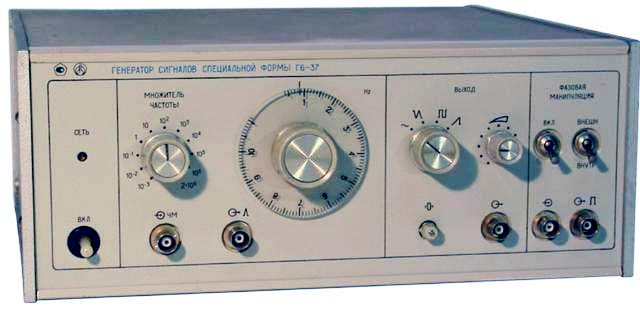

Генератор сигналов Радиоприбор Г6-37
  • Форма выходных сигналов: синусоидальная, треугольная, прямоугольная, пилообразно-импульсная
  • Внутренняя и внешняя манипуляция фазы выходных сигналов
  • Внутренняя и внешняя частотная модуляция выходных сигналов
  • Питание:
    • 220±22 В, 50±0.5 / 60±0.6 Гц
    • 220±11 В / 400+28–12 Гц.
  • Масса 6.5 кг
  • Габариты 312 × 134 × 330 мм

Технические характеристики Г6-37
Параметр
Значение
Диапазон частот
0.001 Гц … 20 МГц
Пределы основной
погрешности
установки частоты
0.1 Гц…100 кГц
±2%
0.001… 0.1 Гц, 100 кГц…1МГц
±3%
1…10 МГц
±5%
2…20 МГц
±10
Амплитуда
выходных сигналов
Плавное регулирование
0.5 … 5 В
С внешним аттенюатором
5 мВ … 5 В
Коэффициент гармоник
20 Гц…1 кГц
1 %
1…200 кГц
2.5%
Ослабление гармоники,
не менее
200 кГц…1 МГц
30 дБ
1…10 МГц
25 дБ
Коэффициент погрешности
Сигнала
0.001…0.1 Гц
3%
1…100 кГц
2%
Пилообразно-
импульсного
сигнала
0.001…0.1 Гц
3%
Пределы основной погрешности установки фазы
±15°
